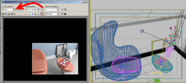

Rendert einen rechteckigen Bereich innerhalb des aktiven Ansichtsfensters. Bei Verwendung dieser Option bleibt der Rest des Fensters für gerenderte Frames erhalten. Eine Ausnahme ist der Rendervorgang einer Animation, wobei das Fenster zunächst gelöscht wird. Verwenden Sie die Option "Bereich", um einen Rendertestlauf für einen Teil der Szene durchzuführen.
Wenn Sie in der Liste "Zu rendernder Bereich" die Option "Bereich" auswählen, wird die Steuerung "Bereich bearbeiten" aktiviert. Im Fenster für gerenderte Frames und im aktiven Ansichtsfenster wird eine bearbeitbare Version des Bereichs angezeigt. Um den Bereich zu verschieben oder seine Größe zu ändern, ziehen Sie das Bereichsfeld bzw. die Haltepunkte. Wenn Sie "Bereich bearbeiten" deaktivieren, bleibt der Bereich weiterhin im Fenster für gerenderte Frames sichtbar, aber eine Bearbeitung ist nicht mehr möglich. Alternativ können Sie "Autom. Bereich ausgewählt" aktivieren, um den Bereich automatisch auf die aktuelle Auswahl zu setzen.
