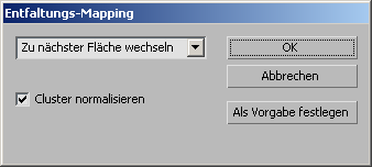

Mit der Prozedur-Mapping-Methode "Entfaltungs-Mapping" werden Texturverzerrungen verhindert, es können jedoch überschneidende Koordinaten-Cluster entstehen. Im Dialogfeld "Entfaltungs-Mapping" können Sie die Entfaltung von Flächen steuern.
Legt die Entfaltungsmethode fest. Dabei wird angegeben, ob das Entfalten mit dem nächsten oder entferntesten Flächenwinkel mit Berücksichtigung der Entfernung beginnen soll. In den meisten Fällen liefert "Zu nächster Fläche wechseln" bessere Ergebnisse.
Bestimmt (wenn aktiviert), ob das endgültige Layout auf 1,0 Quadrat-Einheiten herunterskaliert wird, damit es in den Standard-Mappingbereich des Editors passt. Wenn diese Option deaktiviert ist, wird für die endgültige Größe der Cluster Objektraum verwendet und wird dann weitaus größer als der Mappingbereich des Editors. Um optimale Ergebnisse zu erzielen, lassen Sie diese Option aktiviert.
Nimmt die Einstellungen an, schließt das Dialogfeld und führt das Mapping wie angegeben durch.
Setzt alle Änderungen zurück und schließt das Dialogfeld.
Legt die aktuellen Einstellungen als Vorgaben für die aktuelle Sitzung fest.
