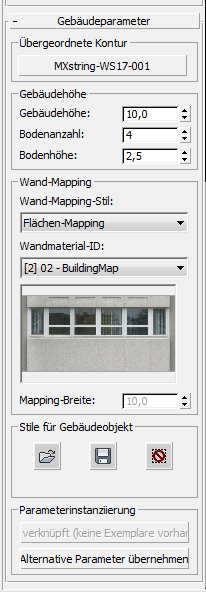

Enthält Steuerelemente für Gebäudeobjekte.
Zeigt das geschlossene übergeordnete Konturobjekt, das den Geschossbereich des Gebäudes darstellt.
Um die übergeordnete Kontur zu ändern, klicken Sie auf diese Schaltfläche und wählen Sie anschließend ein neues geschlossenes übergeordnetes Konturobjekt in einem 3ds Max-Ansichtsfenster aus.
Legt die Höhe jedes Geschosses im Gebäude fest. Eine Änderung dieses Werts wirkt sich auf die Höhe des Gebäudes aus.
Links: Quader-Mapping pro Geschoss
Rechts: Flächen-Mapping
Sie können vordefinierte Gebäudeobjektstile laden oder speichern.
Stil öffnenÖffnet einen vordefinierten Gebäudeobjektstil.
Stil speichernSpeichert die aktuellen Gruppeneinstellungen als Gebäudeobjektstil.
ZurücksetzenSetzt die Gruppeneinstellungen auf die im aktuellen Gebäudeobjektstil gespeicherten Einstellungen zurück. Auf diese Weise können Sie manuelle Änderungen in den Steuerelementen dieser Gruppe rückgängig machen.
Ermöglicht die gemeinsame Nutzung oder Instanziierung von Objekten desselben Basistyps.
Weitere Informationen finden Sie unter Parameterinstanziierung.
