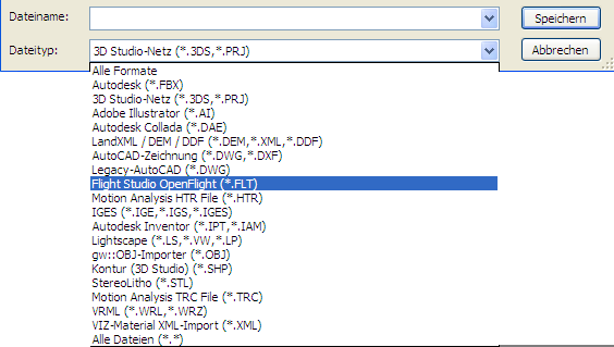

Es gibt zwei Möglichkeiten für das Exportieren einer Szene in eine OpenFlight-Datei.
"Auswahl exportieren" wählen. Verwenden Sie diese Option, wenn Sie nur ausgewählte Objekte aus der 3ds Max-Szene in das OpenFlight-Format exportieren möchten.
die Option "Exportieren".
