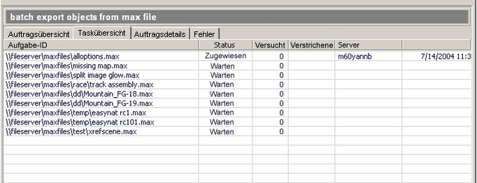

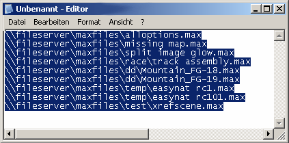

Die zweite Zeile der Batch-Datei (dir) schreibt die Dateiliste in fileslist.txt. Diese Textdatei dient als Task-Liste. In der cmdjob-Zeile hat der Parameter -taskname den Wert1. Dies bedeutet, dass jede Aufgabe ihren Aufgabennamen aus der ersten Spalte der Aufgabendatei erhält. Der Parameter %tp1 nach 3dsmax.exe weist das Plug-In cmdjob an, Aufgabenparameter 1 (Spalte 1) aus der Task-Liste als Argument an 3dsmax.exe zurückzugeben.
Die Textdatei "tasklist"
Die Taskübersicht in der Warteschlangenüberwachung.
