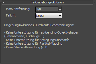

Rollout "mr-Umgebungsokklusion"
Legt die Bedingungen für das Element "mr Umgebungsokklusion" fest.
Max. Entfernung
Legt den maximalen Abstand der Okklusionsstrahlen fest. Vorgabe = 4,0.
Minimaler Lichthelligkeitsbereich
Legt fest, wie der Okklusionseffekt ausgeblendet wird. Dies kann sich auf die Größe und Dichte der Okklusions-Schatten auswirken. Vorgabe=Linear.
