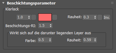

Rollout Beschichtungsparameter (Physikalisches Material)
Mit dem Rollout Beschichtungsparameter können Sie eine Klarlackschicht zu Ihrem Material über allen anderen Schattierungseffekten hinzufügen.
Benutzeroberfläche
Klarlackgruppe
Gewichtung
Der Grad der Dicke der Beschichtung.
Farbe
Die Farbe der Beschichtung.
Rauheit
Die Anzahl der Ungleichmäßigkeiten, Grate oder Projektionen auf der Oberfläche.
Inv.
Kehrt den Grad der Rauheit in Hochglanz um.
Beschichtungs-RI
Der Refraktionsindex der Beschichtung. Wirkt sich nur auf die Winkelabhängigkeit der Refraktionen aus. Die Beschichtung bricht das Licht nicht tatsächlich.
Wirkt sich auf die darunter liegenden Schichten aus
Farbe
Die Auswirkungen der Beschichtung auf die darunter liegenden Materialien, indem Sie die Farbe dunkler oder gesättigter wählen.
Rauheit
Die Auswirkungen der Beschichtung auf die Rauheit der darunter liegenden Materialien. Je rauer die Beschichtung, desto größer die Auswirkungen auf die Rauheit der darunter liegenden Materialien.
