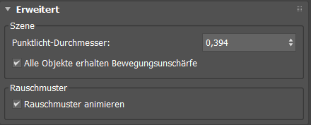

Rollout Erweitert (ART Renderer)
Das Rollout Erweitert enthält Steuerelemente für Spezialfunktionen des ART Renderer.
Benutzeroberfläche
Bereich "Szene"
Punktlicht-Durchmesser
Rendert alle Punktlichtquellen als kugel- oder scheibenförmige Lichtquellen mit dem festgelegten Durchmesser. Ähnlich werden Linearlichter als zylindrische oder rechteckige Lichtquellen mit dem festgelegten Wert für Durchmesser/Breite gerendert.
Alle Objekte erhalten Bewegungsunschärfe
Aktiviert die Bewegungsunschärfe auf allen Objekten in der Szene, unabhängig davon, ob dies in den Objekteigenschaften aktiviert wurde.
Bereich Rauschmuster
Rauschmuster animieren
Variiert das Rauschmuster für jedes Frame einer animierten Render-Ausgabe. Dies ist für hochwertige Animations-Render-Ausgaben erwünscht, da dabei ein natürlicheres Aussehen ähnlich einer Filmkörnung entsteht.
Anmerkung: Rauschmuster animieren für hochwertige Animations-Render-Ausgaben rendert mit einem natürlicheren Aussehen ähnlich einer Filmkörnung. Bei Render-Ausgaben mit niedriger Qualität (Entwürfe) ist ein statisches Rauschmuster möglicherweise ausreichend.
