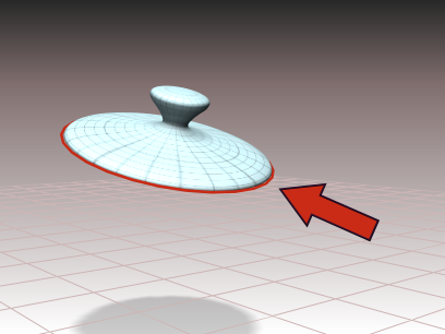

Erstellen einer Kurve aus einer Oberflächenkante
So erstellen Sie eine Oberflächenkantenkurve
Das NURBS-Objekt muss mindestens eine Oberfläche enthalten.
Die Kurve liegt auf der Kante, die den beiden Ausgangswerten am nächsten ist. Ändern Sie die Ausgangswerte, um die Kante zu wechseln, auf der die Kurve liegen soll.
Mit dieser Option können Sie die übergeordnete Oberfläche ersetzen. Klicken Sie auf diese Schaltfläche, und wählen Sie die Oberfläche aus, die die ursprüngliche Oberfläche ersetzen soll.
