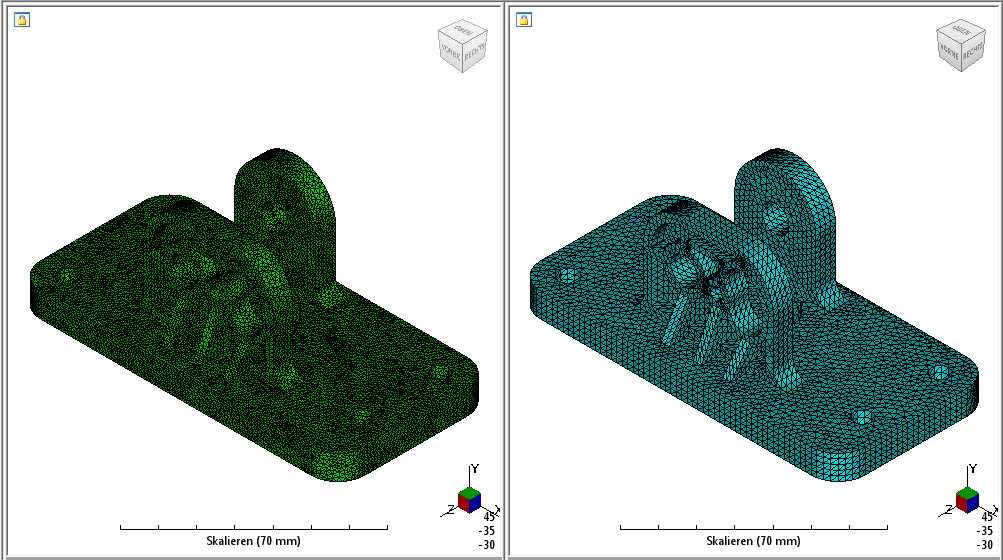

  2. Wenn das Dialogfeld Komponentenabgleich angezeigt wird, suchen Sie nach der Datei base.sdy. Nach Auswahl der Datei wird eine Vorschau der Pedalbasisgeometrie angezeigt, in der Sie überprüfen können, ob das richtige Teil ausgewählt wurde. Klicken Sie auf Continue.
  3. Nach Auswahl der neuen Studiendatei sehen Sie eine Voransicht der strukturellen Baugruppe im Dialogfeld Strukturzuordnung. Wählen Sie den Körper mit der Bezeichnung Material 2 aus, und klicken Sie auf OK.
  4. Klicken Sie auf OK, um die Modelle zu koppeln.
  5. Klicken Sie auf Ja, wenn Sie aufgefordert werden, das Werkzeug zur automatischen Ausrichtung zu verwenden.
  6. Klicken Sie auf Akzeptieren, nachdem das Werkzeug zur automatischen Ausrichtung die beiden Körper ausgerichtet hat.
