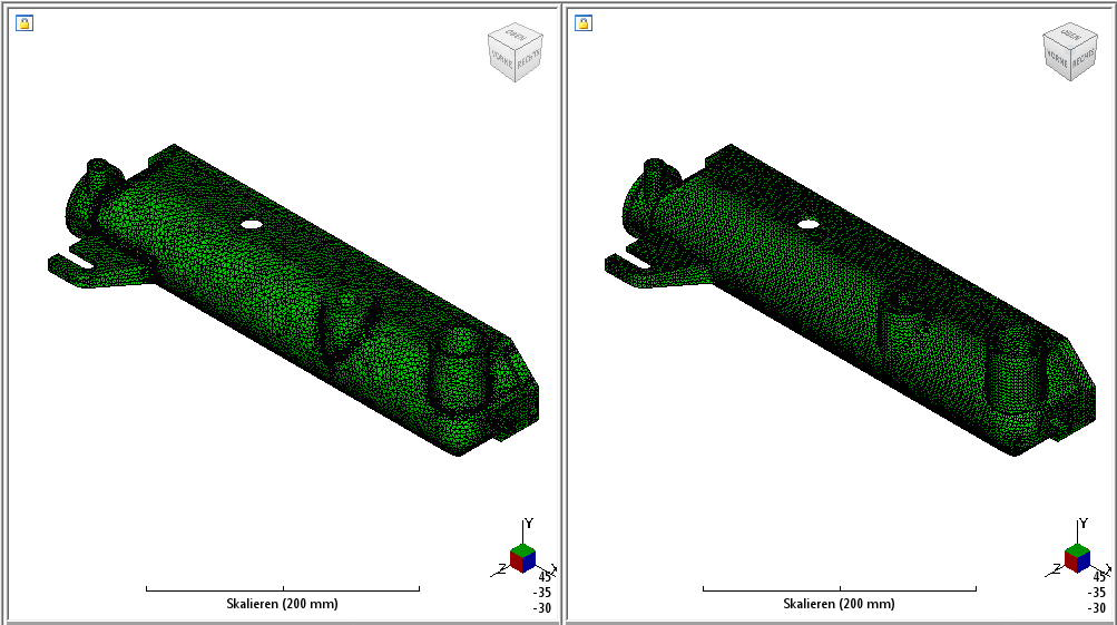

Nachdem wir das Berechnungsmodell mit Abaqus eingerichtet haben, können wir nun mithilfe von Advanced Material Exchange das Moldflow-Modell mit dem Berechnungsmodell paaren.
  1. Während Advanced Material Exchange geöffnet ist, klicken Sie auf (Starten & Lernen > Informationen zum Paaren > Komponentenabgleich).
  2. Wenn das Dialogfeld Komponentenabgleich angezeigt wird, suchen Sie nach der Datei radiatortank.sdy. Nach Auswahl der Datei wird eine Vorschau des Tanks angezeigt, in der Sie überprüfen können, ob das richtige Teil ausgewählt wurde. Klicken Sie auf Continue.
  3. Suchen Sie nach der Datei radiatortank.inp, und wählen Sie als Einheit Millimeter. Klicken Sie auf OK.
