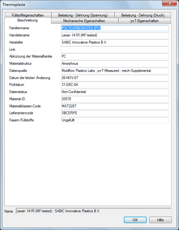

Materialdaten überprüfen
Klicken Sie auf Material > Überprüfen > Materialdaten zum Überprüfen der Materialdaten. Im daraufhin geöffneten Dialogfeld werden die Materialbeschreibung, mechanische Eigenschaften, Füllstoffeigenschaften und Spannungs-/Dehnungsdaten angezeigt. Sie können auf dieses Dialogfeld auch über Start > Überprüfen > Materialdaten zugreifen.
Wenn allgemeine nichtlineare Materialdaten verwendet werden, weisen diese eine rote Beschriftung auf. Nichtlineare Daten, die Sie eingegeben haben, weisen eine schwarze Beschriftung auf.
