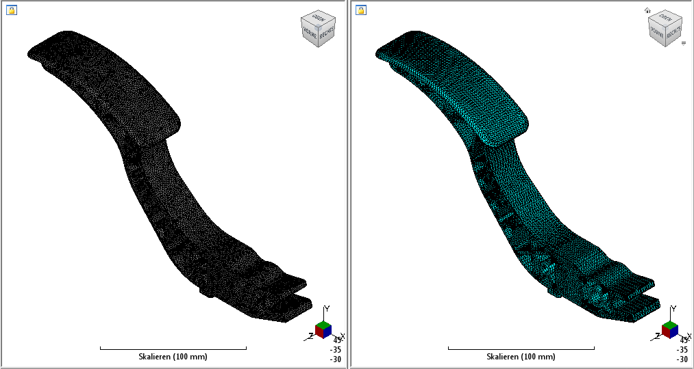

  2. Wenn das Dialogfeld Komponentenabgleich angezeigt wird, suchen Sie nach der Datei pedal.sdy. Nach Auswahl der Datei wird eine Vorschau des Pedals angezeigt, in der Sie überprüfen können, ob das richtige Teil ausgewählt wurde. Klicken Sie auf Continue.
  3. Suchen Sie die Datei pedal_assembly.inp, und wählen Sie den Körper mit der Bezeichnung pedal_arm aus. Klicken Sie auf OK.
  4. Wählen Sie die Einheit Millimeter. Klicken Sie auf OK.
  5. Klicken Sie auf Ja, wenn Sie aufgefordert werden, das Werkzeug zur automatischen Ausrichtung zu verwenden.
  6. Klicken Sie auf Akzeptieren, nachdem das Werkzeug zur automatischen Ausrichtung die beiden Körper ausgerichtet hat.
