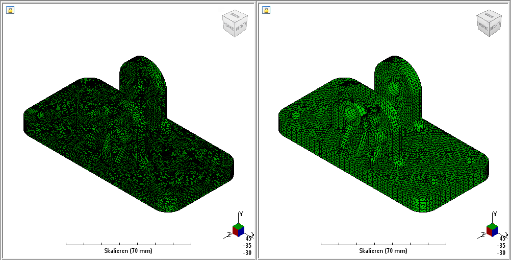

  2. Wenn das Dialogfeld Komponentenabgleich angezeigt wird, suchen Sie nach der Datei base.sdy. Nach Auswahl der Datei wird eine Vorschau der Pedalbasisgeometrie angezeigt, in der Sie überprüfen können, ob das richtige Teil ausgewählt wurde. Klicken Sie auf Continue.
  3. Nach Auswahl der neuen Studiendatei sehen Sie eine Voransicht der strukturellen Baugruppe im Dialogfeld Strukturzuordnung. Wählen Sie den Körper pedal_base aus, und klicken Sie auf OK.
