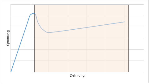

Spröde und verformbare Materialien
Advanced Material Exchange ist für das Arbeiten mit vornehmlich spröden Materialien konzipiert. Im Allgemeinen brechen spröde Materialien bei geringer Dehnung und ohne sichtbare Warnung (d. h. Einschnürung). Spröde Materialien können Materialerweichung zeigen, bevor sie versagen, aber sobald das Versagen einsetzt, folgt sehr bald der schwerwiegende Ausfall der Struktur.
Verformbare Materialien zeigen eine große, verlängerte Spannungs-Dehnungs-Kurve (große Verformungen bei Versagen). Die Abbildung unten zeigt ein Beispiel eines verformbaren Materials.
Das Materialmodell in Advanced Material Exchange eignet sich am besten für Materialien, bei denen Versagen bei relativ geringer Dehnung erfolgt. Sehr verformbare Materialien werden mit dem vorhandenen Materialmodell nicht besonders gut dargestellt. Advanced Material Exchange berücksichtigt bei der Materialcharakterisierung den Bereich über die maximale Spannung hinaus nicht. Dieser wird in der Darstellung oben als schattierter Bereich dargestellt.
