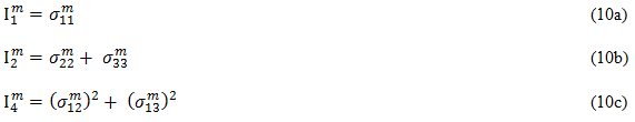

In Gleichung 9 sind die Größen (j = 1, 2, 4) transversale isotrope Invarianten des Matrixdurchschnittsspannungszustands.
Die Größen (i = 1, 2, 4) sind die anpassbaren Koeffizienten der Matrixausfallkriterien, die aus Zugtests für die Datensätze bei 0, 90 und 45 Grad festgelegt werden müssen. Falls Sie keine Spannungs-/Dehnungsdaten bei 45 Grad haben, verwenden wir die 90-Grad-Kurve und erhöhen die Spannungsdatenpunkte um 5 %. Weitere Informationen über die Bestimmung der Fehlerkoeffizienten finden Sie im Thema Materialcharakterisierung.
