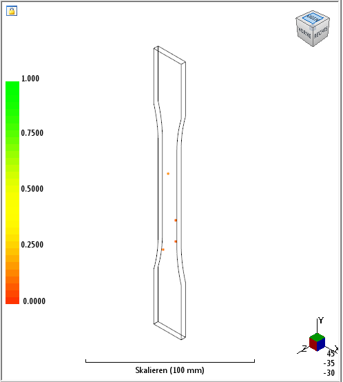

  1. Klicken Sie auf Start > Voransicht > Mapping-Eignungsdarstellung. Die Mapping-Eignungsdarstellung vermittelt eine Vorstellung davon, wie gut sich die Moldflow-Ergebnisse dem Berechnungsmodell zuordnen lassen. Weitere Informationen finden Sie unter Mapping-Eignungsdarstellung im Benutzerhandbuch.
    In der Mapping-Eignungsdarstellung oben lässt sich erkennen, dass der Großteil des Modells grün angezeigt wird, um darauf hinzuweisen, dass die Netzverfeinerung für die Zuordnung der Ergebnisse ausreicht.
  2. Ziehen Sie die Pfeile an der Grenzwertskala zum Ermitteln von Bereichen, in denen eine potenzielle Netzverfeinerung erforderlich sein kann.
    Die Abbildung oben zeigt, dass keine größeren potenziellen Problembereiche für die Zuordnung von Ergebnissen vorhanden sind.
