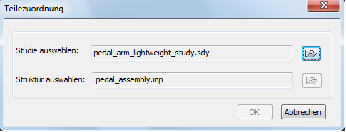

  2. Wenn das Dialogfeld Komponentenabgleich angezeigt wird, wählen Sie die Studiendatei für die Paarung aus. Nach Auswahl der Datei wird eine Vorschau des Modells angezeigt, in der Sie überprüfen können, ob das richtige Modell ausgewählt wurde. Wenn es das richtige Modell ist, klicken Sie auf OK.
  3. Wählen Sie die strukturelle Eingabedatei für die Paarung aus. Jetzt sehen Sie eine Vorschau Ihres Strukturmodells. Wenn Sie ein einzelnes Bauteilmodell ausgewählt haben, können Sie zu Schritt 4 übergehen. Wenn Sie eine Baugruppe ausgewählt haben, müssen Sie das erste Teil angeben, das Sie mit der Moldflow-Studie paaren möchten. Dazu wählen Sie entweder den Körper oder den Körpernamen im Vorschaufenster aus.

  2. Wenn das Dialogfeld Komponentenabgleich angezeigt wird, wählen Sie die neue Studiendatei für die Paarung. Die ausgewählte Baugruppe wird während der ersten Paarbildung beibehalten, sodass Sie die Datei nicht erneut angeben müssen.
  3. Nach Auswahl der Studiendatei sehen Sie eine Voransicht der strukturellen Baugruppe im Dialogfeld Strukturzuordnung. Von hier aus können Sie den neuen zu paarenden Körper der Baugruppe wählen.
