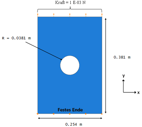

Das Problem besteht aus einer einfachen Verbundplatte mit einer Aussparung in der Mitte, die festen Randbedingungen an einem Ende und einer Maximallast von 0.001 (N) am anderen Ende ausgesetzt ist. Die Platte besteht aus einem unidirektionalen Material. Das Layup beträgt [0/±45/90]s, und die Lagendicke beträgt 0.000127 m, woraus sich eine Plattendicke von 0.001016 m ergibt. Das Lastverhältnis Smin/Smax beträgt 0.1, und die Lastfrequenz 10 Hz. Die Ausgangszahlgröße für das Netz beträgt 0.005; außerdem werden isoparametrische Elemente mit acht Knoten mit reduzierter Integration verwendet. Die Bemaßungen, Randbedingungen und Lasten werden unten gezeigt.
