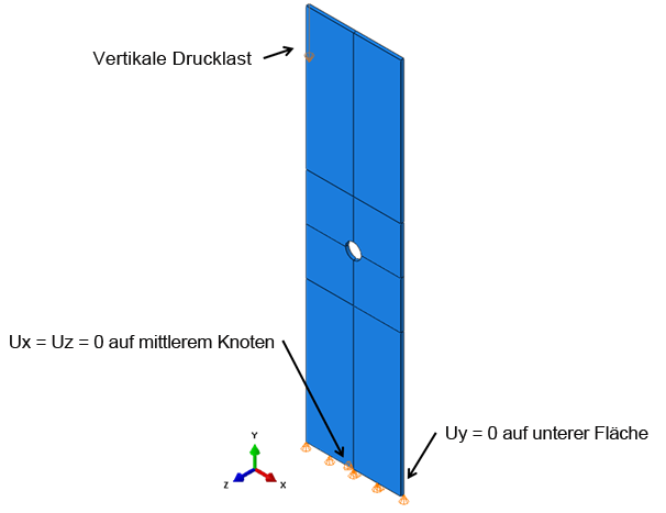

Das Modell besteht aus einer Platte von 6 x 1.5 Zoll mit einer Lochbohrung von 0.125 Zoll in der Mitte der Platte und verwendet vollständig integrierte SOLID185-Elemente. Das Layup ist [45/-45/0/902]S, und die Lagenstärke beträgt 0.005 Zoll, was zu einer Platte mit einer Dicke von 0.05 Zoll führt. Die Ausgangstemperatur der Platte wird mit 72 °F modelliert, und die Testtemperatur der Platte beträgt 140 °F. Im ersten Analyseschritt wird die Temperatur der Platte auf 140 °F erhöht, und im zweiten Schritt wird eine Drucklast mit gesteuerter Verschiebung auf die Platte bis zum endgültigen Ausfall angewendet. Es wird dringend empfohlen, die thermische Last in einem Schritt vor der mechanischen Belastung anzuwenden, da die wärmebedingte Verschiebung möglicherweise zu einer großen Veränderung der Lastverschiebungskurve führt, was die Interpretation der Lastverschiebungskurve erschweren kann. Die Lasten und Begrenzungsbedingungen werden in der folgenden Abbildung gezeigt. In der Abbildung ist die Lagenausrichtung von 0° an der globalen Y-Achse ausgerichtet.
