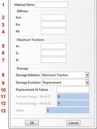

Um die Benutzeroberfläche "Kohäsives Material erstellen" aus Abaqus/CAE zu öffnen, gehen Sie zur Hauptwerkzeugleiste und wählen Sie Plug-Ins > Autodesk > Kohäsives Material erstellen. Die Benutzeroberfläche wird wie unten dargestellt angezeigt.
Wie oben gezeigt, gehören zahlreiche Schritte zur Verwendung der Benutzeroberfläche "Kohäsives Material erstellen", um einen kohäsiven Materialtyp für Helius PFA zu definieren. Diese Schritte werden unten beschrieben. Eine technische Erläuterung dieser Parameter finden Sie in Anhang B.
  1. Materialname – Geben Sie den Namen des gewünschten Materials ein. Dieser Name wird unter der Struktur "Materialien" in Abaqus/CAE angezeigt, nachdem das Material hinzugefügt wurde.
  2. Normale Steifheit – Zahl über null zur Definition der normalen Steifheit Knn des kohäsiven Materials. Knn setzt die normale Zugkraft im kohäsiven Material folgendermaßen zur Dehnung in Beziehung:
    tn = Knnεn,
    wobei tn die normale Zugkraft ist und εn die Dehnung in die normale Richtung (lokale Richtung 3).
  3. Steifheit bei erster Scherung – Eine Zahl größer als null, die die Steifheit bei erster Scherung, Kss, des kohäsiven Materials definiert. Kss setzt die Zugkraft in der lokalen Richtung 1 im kohäsiven Material folgendermaßen zur Dehnung in Beziehung:
    ts = Kssεs
    wobei ts die Zugkraft bei erster Scherung und εs die Dehnung in der lokalen Richtung 1 ist.
  4. Steifheit bei zweiter Scherung – Eine Zahl größer als null, die die Steifheit bei zweiter Scherung, Ktt, des kohäsiven Materials definiert. Ktt setzt die normale Zugkraft in die lokale Richtung 2 im kohäsiven Material zur Dehnung in Beziehung als
    tt = Kttεt,
    wobei tt die Zugkraft bei zweiter Scherung ist und εt die Dehnung in die lokale Richtung 2.
  5. Maximale normale Zugkraft – Zahl über null, die den maximalen Betrag der Zugkraft darstellt, die das kohäsive Material in normaler Richtung (lokale Richtung 3) aushalten kann, bevor der Schaden einsetzt, ausgedrückt als Sn.
  6. Maximale Zugkraft bei erster Scherung – Zahl über null, die den maximalen Betrag der Zugkraft darstellt, die das kohäsive Material in normaler Richtung (lokale Richtung 1) aushalten kann, bevor der Schaden einsetzt, ausgedrückt als Ss.
  7. Maximale Zugkraft bei zweiter Scherung – Zahl über null, die den maximalen Betrag der Zugkraft darstellt, die das kohäsive Material in normaler Richtung (lokale Richtung 2) aushalten kann, bevor der Schaden einsetzt, ausgedrückt als St.
  8. Kriterium des Schadensbeginns – Damit können Sie ein Schadensbeginnkriterium auf Basis der maximalen oder der quadratischen Zugkraft auswählen. Das Kriterium für maximale Zugkraft definiert den Schadensbeginn als den Punkt, an dem eine Zugkraft dem Wert ihrer jeweiligen maximalen Zugkraft entspricht oder diesen übertrifft. Das auf der quadratischen Zugkraft basierende Kriterium verwendet eine quadratische Interaktion im Verhältnis zwischen der Zugkraft und der maximalen Zugkraft, um den Schadensbeginn vorherzusagen.
  9. Methode der Schadensentwicklung – Damit können Sie wählen, wie sich der Schaden nach Schadensbeginn entwickelt. Sobald ein Schaden in einem Verbundmaterial begonnen hat, nimmt die Steifheit des Materials mit zunehmender Materialverformung ab. Schließlich reduziert sich die Steifheit des Verbundmaterials auf null und das Material kann keiner Belastung mehr standhalten. Die folgenden drei Methoden sind verfügbar:
    • Displacement
    • Energy
    • Energy (Mixed Mode, Power Law)
  10. Variablenparameter – Die Wahl der Schadensentwicklungsmethode bestimmt die Eingabe für dieses Feld. Folgende Eingaben sind für jede Methode der Schadensentwicklung möglich:
    • Verschiebung – Dieser Wert ist die Verschiebung bei Ausfall, eine Zahl über null, die den Unterschied zwischen der effektiven Verschiebung und der effektiven Verschiebung bei Schadensbeginn definiert, ausgedrückt als .
    • Energie – Dieser Wert ist die Bruchenergie, eine Zahl über null, die die gesamte, durch das Versagen abgeführte Energie definiert, ausgedrückt als Gc. Mathematisch ausgedrückt handelt es sich bei diesem Wert um den Bereich, der der Zugkraft ausgesetzt ist – Trennungskurve.
    • Energie (Gemischter Modus - Potenzgesetz) – Dieser Wert ist die Bruchenergie im normalen Modus, eine Zahl über null, die die gesamte, durch das Versagen abgeführte Energie in einem reinen normalen Modus definiert, ausgedrückt als .
  11. First Shear Mode Fracture Energy – Eine Zahl größer als null, die die abgegebene Gesamtenergie aufgrund eines Ausfalls im reinen Modus der ersten Scherung definiert, .
  12. Bruchenergie im zweiten Schermodus – Zahl über null, die die gesamte, durch das Versagen abgeführte Energie in einem reinen zweiten Schermodus definiert, ausgedrückt als .
  13. Alpha – Der Exponent, der in der Schadensentwicklungsgleichung im Mischmodus-Potenzgesetz verwendet wird, ausgedrückt als α.
