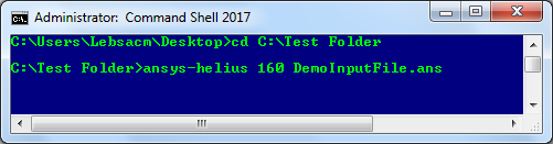

Diese Datei befindet sich unter HPFADIR\bin\ansys-helius.bat und kann mit einem Texteditor an Ihre spezifischen Anforderungen angepasst werden. Um diese Datei auszuführen, führen Sie diese Schritte aus (siehe folgende Abbildung):
  1. Speichern Sie die ANSYS-Eingabedatei mit einer ANS-Erweiterung.
  2. Öffnen Sie die Helius PFA-Befehlsshell über den Desktop oder das Startmenü.
  3. Ändern Sie das Verzeichnis in das Verzeichnis mit der Datei, die Sie in Schritt 1 gespeichert haben.
  4. Führen Sie den Job mit dem folgenden Befehl aus:
    ansys-helius VERSION FILE
    wobei VERSION die Version 150, 160, 161 oder 162 ist, je nach ANSYS-Zielversion, und FILE ist der Name der Eingabedatei, die Sie in Schritt 1 gespeichert haben.

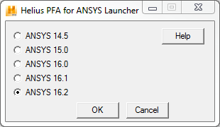

Helius PFA wird mit einem Startprogramm installiert, das die Ausführung der klassischen ANSYS-Benutzeroberfläche mit Zugriff auf Helius PFA vereinfacht.
Um das Startprogramm auszuführen, klicken Sie auf die Verknüpfung ANSYS APDL Launcher auf dem Desktop und auf den Autodesk-Ordner in der Liste der Startmenüprogramme.
Dieses Dienstprogramm sucht die installierten Versionen von ANSYS über die ANSYS-Umgebungsvariablen:
Wenn diese Variablen nicht festgelegt sind, wird das Startprogramm nicht ausgeführt. Sobald das Startprogramm die installierten Versionen von ANSYS findet, wird ein kleines Fenster geöffnet, wo Sie die Zielversion von ANSYS auswählen können, wie unten dargestellt.
Klicken Sie nach der Auswahl der ANSYS-Version auf OK. Dadurch starten Sie den vorgegebenen ANSYS Product Launcher mit den entsprechenden Umgebungsvariablen für Helius PFA für eine ordnungsgemäße Funktionsweise.
