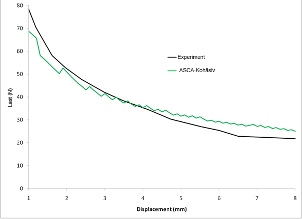

Das Diagramm zur Darstellung der Beziehung zwischen Reaktionskraft (RF2) und Verschiebung (U2) ist unten abgebildet. Die Helius PFA-Lösung liefert eine gute Übereinstimmung mit den experimentell ermittelten [1] Daten.
