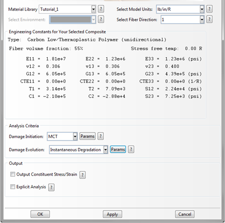

In den folgenden Schritten wird ein Benutzermaterial für die Platte erstellt, und mit dem Plug-In Verbundmaterial erstellen wird die progressive Versagensanalyse angefordert.
Wählen Sie in der Hauptwerkzeugleiste Plug-Ins > Autodesk > Verbundmaterial erstellen. Das Plug-In Verbundmaterial erstellen wird angezeigt.
Wählen Sie aus der Liste der Materialbibliothek das Material, das Sie im vorherigen Abschnitt, Tutorial_1, erstellt haben.
Anmerkung: Die vom Einheitensystem abhängigen Konstruktionskonstanten für dieses Material werden im Dialogfeld aufgelistet, sodass Sie sie überprüfen können.
Wählen Sie aus der Liste Modelleinheiten auswählen die Option lb/in/R.
Es gibt vier Einheitensysteme, unter denen Sie wählen können. Das vorgegebene Einheitensystem ist "N/m/K".
Wählen Sie 1 als Faserrichtung.
"2" kann auch als Faserrichtung verwendet werden, aber diese Option würde eine andere Verbundlayup-Ausrichtung als die Richtung "1" erfordern. Als allgemeine Regel wird empfohlen, "1" als Faserrichtung zu verwenden, um die Konsistenz zwischen den Modellen zu bewahren. Gelegentlich ist es aufgrund der Kombination von komplexer Modellgeometrie und Ausrichtungsbeschränkungen nicht möglich, eine Ausrichtung in Abacus zu erstellen, welche die Richtung "1" als Faserrichtung zulässt. In solchen Fällen kann es erforderlich sein, die Richtung 2 als Faserrichtung zu verwenden.
Akzeptieren Sie die übrigen Vorgabeeinstellungen für die Analysekriterien und Ausgabeoptionen.
Das Dialogfeld sollte wie unten dargestellt angezeigt werden.
Klicken Sie auf OK.
Nach Durchführung dieser Schritte wird ein Benutzermaterial erstellt. Dieses Material wird zum Definieren des Verbundlayups für die Platte verwendet.
