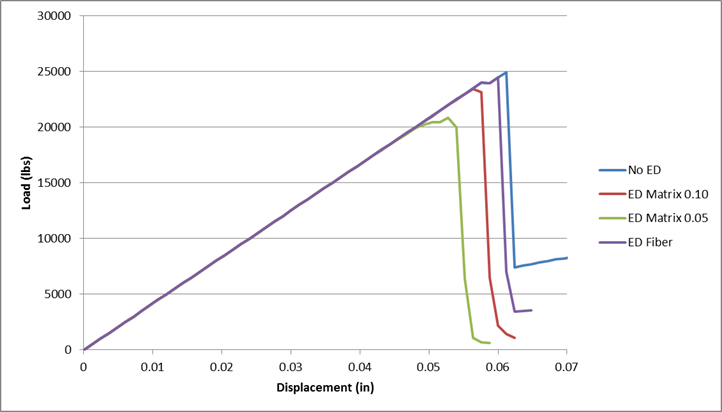

Das Diagramm unten zeigt vier Last-Verschiebungskurven:
Die Relation zwischen den einzelnen Kurven sollte nicht überraschen. Das Modell Ed Matrix 0.05 löscht Elemente am schnellsten, daher kann hier mit einer schnelleren Ansammlung von Schaden und einer niedrigeren endgültigen Ausfalllast gerechnet werden. Das Modell Ed Fiber löscht Elemente am langsamsten, daher kann davon ausgegangen werden, dass dieses Modell dem Modell No ED am ähnlichsten ist.
In diesen vier Testfällen kann ein Unterschied von 20 % bei der prognostizierten endgültigen Ausfallslast beobachtet werden. Hierdurch werden einige der Variabilitätsaspekte veranschaulicht, die mit den Steuerungen zur Elementlöschung erzielt werden können.
