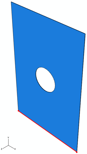

Erstellen Sie eine Randbedingung, welche die untere Fläche der Platte fixiert.
  1. Wechseln Sie zum Modul Load.
  2. Doppelklicken Sie in der Baumstruktur des Modells auf das Symbol für Randbedingungen , oder wählen Sie in der Hauptsymbolleiste BC > Create. Das Dialogfeld Create Boundary Condition wird angezeigt.
  3. Benennen Sie die Randbedingung Bottom, und klicken Sie auf Continue, um die vorgegebenen Auswahlen Mechanical und Symmetry/Antisymmetry/Encastre zu übernehmen. Stellen Sie sicher, dass der erste Schritt ausgewählt ist.
  4. Wählen Sie die untere Fläche der Platte aus dem Ansichtsfenster des Bereichs für die Randbedingung, wie unten gezeigt. Achten Sie darauf, dass Sie die untere Fläche und nicht eine der Kanten der unteren Fläche auswählen. Klicken Sie auf die Schaltfläche Done im Ansichtsfenster.
  5. Wählen Sie im Dialogfeld, das angezeigt wird, die Option PINNED (U1 = U2 = U3 = 0 ), und klicken Sie auf OK.
