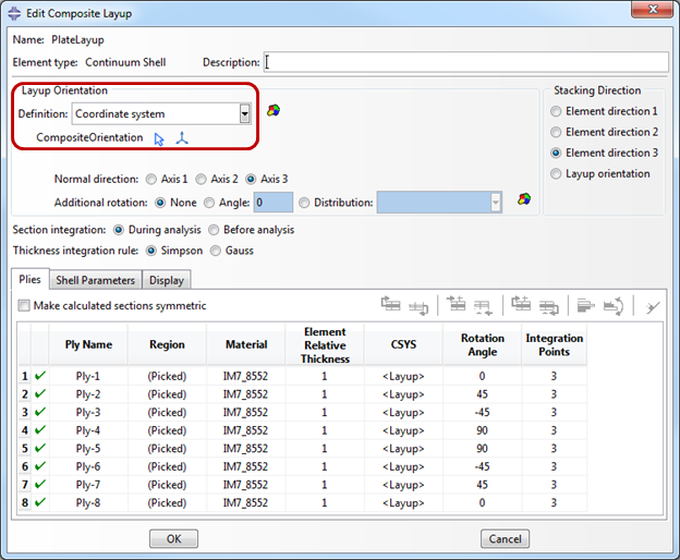

  4. Wählen Sie im angezeigten Dialogfeld Edit Composite Layup die Option Coordinate system aus der Dropdownliste aus.
  5. Es muss ein Bezugskoordinatensystem zur Ausrichtung der Lagen erstellt werden. Klicken Sie im Feld Layup Orientation auf die Schaltfläche Create, die sich innerhalb des rot hervorgehobenen Quadrats in der Abbildung unten befindet.

  9. Wählen Sie im erneut angezeigten Dialogfeld die Platte aus dem Ansichtsfenster als Region, IM7_8552 als Material und 1 als die Element Relative Thickness.
    • Tipp: Um alle Lagen auf einmal zu bearbeiten, klicken Sie mit der rechten Maustaste auf die Schaltflächen Region, Material und Element Relative Thickness, und wählen Sie die Option Edit (die Option oben im Menü).
  10. Geben Sie den Rotation Angle für Ply-1 bis Ply-8 als 0, 45, -45, 90, 90, -45, 45, 0 (in entsprechender Reihenfolge) ein. Das Dialogfeld sollte wie unten dargestellt angezeigt werden.

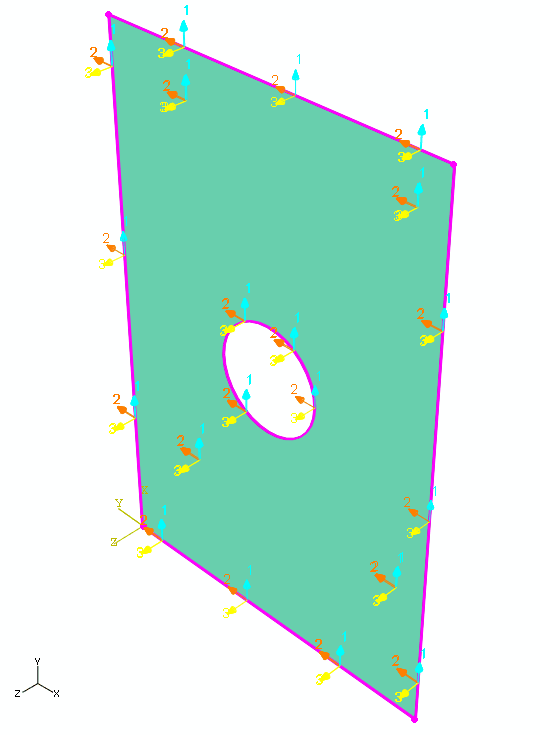

  11. Klicken Sie auf den Eintrag Rotation Angle für Ply-1. Die Ausrichtung von Ply-1 wird jetzt relativ zu der Platte im Ansichtsfenster angezeigt. Stellen Sie sicher, dass die Ausrichtung von Ply-1 wie unten gezeigt ist.
    Die Achse 1 in der Abbildung unten stellt die Faserrichtung dar, da 1 als Faserrichtung im Plug-In Verbundmaterial erstellen angegeben wurde (Erstellen von Benutzermaterial mit Helius PFA). Wenn "2" als Faserrichtung angegeben wurde, stellt die Achse 2 die Faserrichtung dar.
