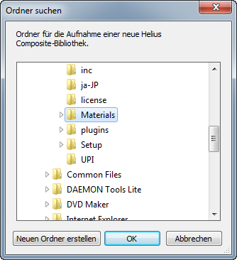

- Neue Materialbibliothek
- Hier können Sie eine neue Materialbibliothek erstellen. Neue Materialbibliotheken können nicht im gleichen Ordner mit der ursprünglichen Materialdatei hcomp.data gespeichert werden. Die Materialbibliothek ist an zwei Positionen installiert: im Installationsverzeichnis im Ordner Daten und unter %APPDATA%\Autodesk\Helius Composite 2017\Data. Sie können einen neuen Ordner im Helius Composite-Verzeichnis erstellen, um eine neue Materialbibliothek zu speichern (siehe unten).

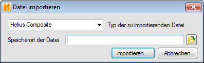

- Datei importieren
- Öffnen Sie das Fenster Datei importieren (siehe unten), in dem Sie eine einzelne Materialdatei in die Materialdatenbank importieren können. Helius Composite erkennt sechs verschiedene Typen von Materialdatendateien: Faserdateien (*.fib), Matrixdateien (*.mat), Lagendateien (*.lma), Laminatdateien (*.lmt), Dicke-/Winkelvorlagen (*.lay) und Kerndateien (*.cor).

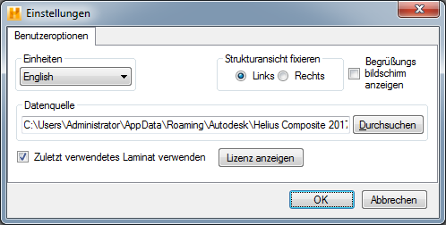

- Einstellungen
- Öffnen Sie das Dialogfeld Einstellungen (siehe unten), in dem Sie Einstellungen und Lizenzierungsoptionen festlegen können. Jede Funktion, auf die im Dialogfeld Einstellungen zugegriffen werden kann, wird unten beschrieben.
- Einheiten: Wählen Sie die Option Englisch oder SI für alle angezeigten Daten und für alle Berechnungen, die durch Helius Composite ausgeführt werden.
- SI (Pa)-Einheiten (N/m/K): Festigkeit und Steifheit müssen in Pascal (Pa) eingegeben werden, die Dichte in Gramm pro Kubikmeter (g/m3), die Temperatur in Grad Celsius (°C) und die Geometrie in Metern (m).
- SI (MPa)-Einheiten (N/mm/K): Festigkeit und Steifheit müssen in Megapascal (MPa) eingegeben werden, die Dichte in Gramm pro Kubikmillimeter (g/mm3), die Temperatur in Grad Celsius (°C) und die Geometrie in Millimetern (mm).
- Englische Einheiten (lb/in/F): Festigkeit und Steifheit werden in Pfund pro Quadratzoll (lb/in2) ausgedrückt, die Dichte in Pfund pro Kubikzoll (lb/in3), die Temperatur in Grad Fahrenheit (°F) und Entfernungen in Zoll (in).
- Strukturansicht fixieren: Wählen Sie die Position, wo die Materialdaten-Dateistruktur in der Benutzeroberfläche angezeigt wird (links oder rechts).
- Begrüßungsbildschirm anzeigen: Wenn diese Option aktiviert ist, wird der Begrüßungsbildschirm bei jedem Start angezeigt.
- Zuletzt verwendetes Laminat verwenden: Wenn diese Option aktiviert ist, wird das zuletzt in einer Sitzung verwendete Laminat automatisch in jedem geöffneten Modul zur Laminatanalyse verwendet. Wenn diese Option deaktiviert ist, werden Sie bei jeder mit der Schaltfläche Öffnen gestarteten Analyse aufgefordert, ein Laminat auszuwählen.
- Datenquelle: Wählen Sie eine bestimmte Datei hcomp.data zum Erstellen der Materialdatenbank.
- Lizenz anzeigen: Öffnen Sie das Dialogfeld Lizenzmanager, in dem Sie die Lizenzdetails anzeigen und den Lizenztyp ändern können. In Anhang A finden Sie Details zu den Lizenzierungsoptionen für Helius Composite.
