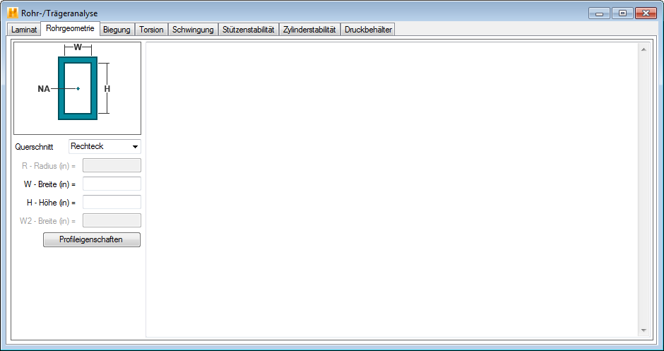

Registerkarte Rohrgeometrie
Definieren Sie Querschnittsgeometrie eines Rohrs/Trägers.
Wie in der folgenden Abbildung gezeigt, stehen sechs Bereiche mit Informationen über die geometrischen Eigenschaften des Rohr-/Trägerquerschnitts:
  1. Ein Dropdown-Menü, in dem Sie den gewünschten Querschnitt für die Analyse auswählen. Die verfügbaren Geometrien sind Rechteck, Kreis, Ellipse, Kanal und C-/I-/T-/Hutprofil. Beachten Sie, dass für die Option Zylinderstabilität nur kreisförmige Querschnitte verfügbar sind.
  2. Eine bildliche Darstellung des ausgewählten Querschnitts wird im Fenster über dem Dropdown-Menü angezeigt. In der Zeichnung werden die erforderlichen Abmessungen der Querschnittsgeometrie und die ungefähre Position der neutralen Achse (NA) angezeigt.
  3. Textfeld zur Eingabe des Radius (falls zutreffend) des Querschnitts.
  4. Textfeld zur Eingabe der Breite (falls zutreffend) des Querschnitts.
  5. Textfeld zur Eingabe der Höhe (falls zutreffend) des Querschnitts.
  6. Textfeld zur Eingabe der sekundären Breite (falls zutreffend) des Querschnitts.
  7. Durch Klicken auf die Schaltfläche Profileigenschaften anzeigen werden die folgenden Querschnittseigenschaften (basierend auf Querschnitt, Abmessung(en) und Laminat-Definition) berechnet und angezeigt:
    • Dicke des Verbundlaminats, t
    • Flächenträgheitsmoment des Rohr-/Balkenquerschnitts, I
    • Trägersteifigkeit (Biegung und Schub), E
    • Torsionssteifigkeitskonstante, K
    • Schubelastizitätsmodul, G
    • Trägheitsradius, Rg
    • Querschnittsfläche, A
    • Abstand von der neutralen Achse zur äußersten Faser, C
