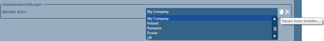

Datenbankeinstellungen
Aktueller Autor können Sie überprüfen, wer der aktuelle Autor ist, oder einen neuen hinzufügen:

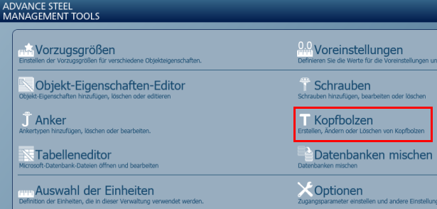

So greifen Sie auf die Anpassungseinstellungen für Kopfbolzen in Advance Steel zu:
Gruppe Einstellungen oder zur Registerkarte Extras
Gruppe Werkzeuge, und klicken Sie auf
