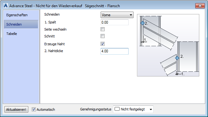

Sägeschnitt-Eigenschaften – Registerkarte Schnitt
Sägeschnitt - Flansch
Schneiden
Wählen Sie die Seite des Hauptträgers: Vorne: an der Vorderseite des Hauptträgers, Hinten: an der Rückseite des Hauptträgers.
Spalt
Definiert die Konstruktionslücke zwischen den Trägern.
Seite wechseln
Schnitt
Schneidet den Träger vertikal. Andernfalls wird der zweite Träger parallel zum ersten Träger geschnitten.
Erzeuge Naht
Erstellt eine Schweißnaht zwischen den beiden Trägern.
2. Nahtdicke
Gibt die Dicke der Schweißnaht an.

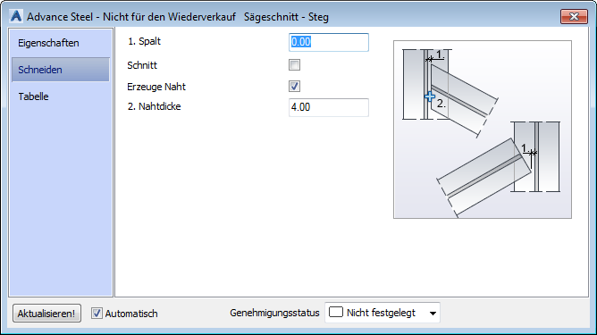

Sägeschnitt - Steg
Auf dieser Registerkarte des Dialogfelds Eigenschaften können Sie den Abstand zwischen den Trägern festlegen.
Spalt
Winkelhalbierende
Ist diese Option ausgewählt, wird der Schnitt der Träger an der Winkelhalbierenden erstellt.
Erzeuge Naht
2. Nahtdicke
Gibt die Stärke der Schweißnaht an.
