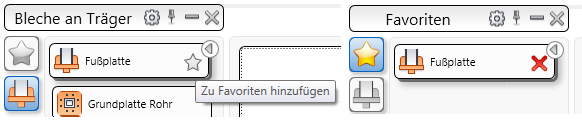

Hinzufügen von Lesezeichen für häufig verwendete Verbindungen
Der Verbindungsmanager bietet eine Lösung, mit der Sie regelmäßig genutzte Verbindungen schnell und einfach finden können. Die Auswahlleiste enthält eine spezielle Kategorie namens Favoriten. In der Kategorie Favoriten können Verknüpfungen zu Verbindungen aus unterschiedlichen Kategorien vorhanden sein.
Wenn Sie den Mauszeiger über eine Verbindung bewegen und Zu Favoriten hinzufügen wählen, wird eine Verknüpfung zu dieser Verbindung in der Kategorie Favoriten hinzugefügt.
Die Verbindungen können aus der Kategorie Favoriten gelöscht werden.
Die Verbindung bleibt in ihrer ursprünglichen Kategorie erhalten.
