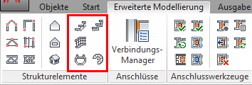

Die Schaltflächen zum Erstellen dieser Strukturen befinden sich in der Multifunktionsleiste: Registerkarte Erweiterte Modellierung > Gruppe Strukturelemente :

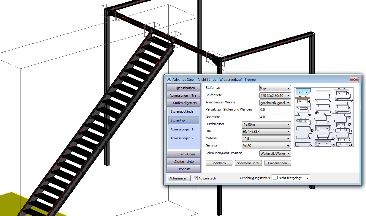

Beispiel: Erstellen einer geraden Treppe zwischen zwei Punkten
  1. Klicken Sie auf Registerkarte Erweiterte Modellierung > Gruppe Strukturelemente > (Gerade Treppe).
  2. Wählen Sie die Methode zum Definieren der Treppengröße (Start- und Endpunkt, Länge und Winkel oder Höhe und Winkel).
  3. Wählen Sie die Punkte aus und geben Sie die Werte basierend auf der ausgewählten Methode zum Erstellen der Treppe ein.
