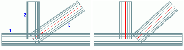

Mithilfe dieses Befehls können Sie den benötigten Abstand zwischen zwei Trägern definieren. Für die Träger wird automatisch ein Versatz festgelegt.
Dieses Werkzeug eignet sich besonders für den Entwurf von Fachwerk.
So greifen Sie auf den Befehl zu
Werkzeugpalette Bearbeitungen:
Befehlszeile: _AstM9CommExecuteExternalCode BeamClearance
So versetzen Sie einen Träger mit einem definierten Abstand
- Klicken Sie in der Werkzeugpalette
Bearbeitungen
auf
- Wählen Sie den Hauptträger aus und drücken Sie die Eingabetaste.
- Wählen Sie den zweiten Träger aus und drücken Sie die Eingabetaste.
- Wählen Sie den zu versetzenden Träger aus und drücken Sie die Eingabetaste.
- Geben Sie in der Befehlszeile den Wert für den Abstand ein und drücken Sie die Eingabetaste.
- Der Träger wird um die definierte Entfernung verschoben.
