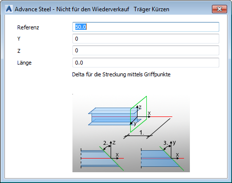

Trägerkürzung über die Registerarte Form
Verwenden Sie die Parameter auf dieser Registerkarte, um die Trägerlänge zu ändern oder einen diagonalen Schnitt zu erstellen.
Referenz
Definiert die Kürzung (oder Verlängerung). Ein positiver Wert stutzt den Träger, und ein negativer Wert verlängert ihn.
Y
Definiert den Drehwinkel um die Haupt-Y-Achse des Trägers.
Z
Definiert den Drehwinkel um die Haupt-Z-Achse des Trägers.
Länge
Definiert das Längeninkrement (den Rastersprung) beim Ändern der Kürzungsposition mithilfe der Griffpunkte.
