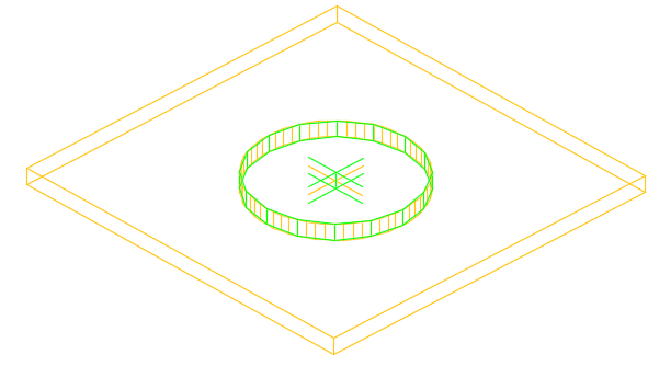

Erstellen einer kreisförmigen Kontur mithilfe eines Mittelpunkts
Mithilfe dieses Werkzeugs werden durch ihren Mittelpunkt definierte kreisförmige Konturen aus einem Blech ausgeschnitten. Diese können sowohl als innere als auch als äußere Konturen angeschlossen werden.
So greifen Sie auf den Befehl zu
Werkzeugpalette Bearbeitungen:
Befehlszeile: _AstM4PlateInnerContour CIRCLE
So erstellen Sie eine kreisförmige Kontur anhand eines Mittelpunkts
  1. Werkzeugpalette Bearbeitungen: Klicken Sie auf .
  2. Wählen Sie ein zu verarbeitendes Blech aus.
  3. Definieren Sie den Mittelpunkt der zu erstellenden kreisförmigen Kontur im ausgewählten Blech.
