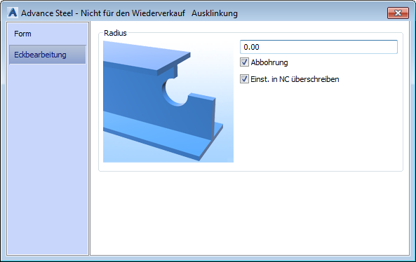

Trägerausklinkung über Registerkarte Eckbearbeitung
Verwenden Sie die Parameter auf dieser Registerkarte, um die Ausklinkungsform zu ändern.
Radius
Definiert den Radius der Ausklinkungsecke.
Abbohrung
Wenn diese Option ausgewählt ist, wird die folgende Ausklinkungsform erstellt:
Einstellungen in NC überschreiben
NC kann die Ausklinkungseinstellungen nur dann überschreiben, wenn der Ausklinkungstyp „gerade“ ist.
