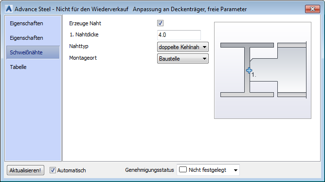

Registerkarte Schweißnähte
Auf dieser Registerkarte des Dialogfelds Eigenschaften können Sie die Eigenschaften der Schweißnaht festlegen.
Erzeuge Naht
Erstellt eine Schweißnaht zwischen den beiden Trägern.
1. Schweißnahtstärke
Gibt die Stärke der Schweißnaht an.
Montageort
Wählen Sie den Nahttyp in der Liste aus.
Schweißort
Wählen Sie den Schweißort aus. Zwei Optionen stehen zur Verfügung: Baustelle und Werkstatt
