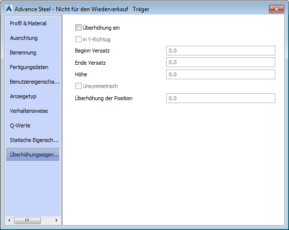

Registerkarte Überhöhungseigenschaften
Mit den Optionen auf dieser Registerkarte des Dialogfelds Überhöhungseigenschaften können Sie überhöhte Träger erstellen.

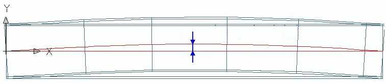

Überhöhte Träger sind Träger, die gebogen vorgefertigt wurden und die, aufgrund ihres eigenen Gewichts oder aufgrund von Lasten, nach der Installation auf der Baustelle zu geraden Trägern werden.
In Advance Steel werden überhöhte Träger als gerade Träger modelliert, haben aber in der Zeichnung eine gebogene Darstellung.
Anmerkung:
Ein Zeichnungsstil Überhöhter Träger muss verwendet werden, um überhöhte Träger zu detaillieren.
Überhöhung ein
Definiert den ausgewählten Träger als überhöht. Als Nächstes können die Eigenschaften des überhöhten Trägers festgelegt werden.
In Y-Richtung
Wenn diese Option ausgewählt ist, liegt die Richtung der Überhöhung in Y-Richtung des Trägers, ansonsten liegt sie in X-Richtung.

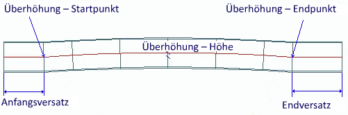

Beginn Versatz
Der Abstand zum Startpunkt der überhöhten Fläche.
Ende Versatz
Der Abstand vom Trägerende zum Endpunkt der überhöhten Fläche.
Höhe
Definiert die Überhöhung (Delta-Abstand für die Kurve in der Mitte des Trägers)
Unsymmetrisch
Erstellt einen überhöhten Träger, der nicht symmetrisch ist. In diesem Fall muss die überhöhte Position definiert werden.
Überhöhung der Position
Definiert den Versatz der Überhöhung.
