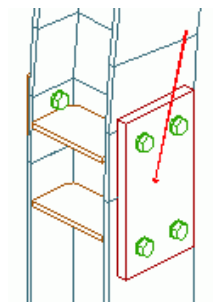

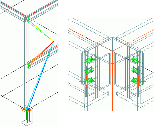

Markierte Objekte durchsuchen
In einem großen Modell sind hervorgehobene Objekte nicht immer leicht zu finden. Kollisionen sind beispielsweise häufig sehr klein und daher ist es oft sehr schwer, die Kollisionskörper im Modell ohne Hilfe zu finden.
Die Objekte können zur leichteren Identifizierung mit einem von der Mitte des Ansichtsfensters ausgehenden Pfeil angezeigt werden. Der Pfeil kann wie jedes andere Objekt gelöscht oder ausgeblendet werden.
Anmerkung: Mit dem Werkzeug Hervorgehobenes Objekt vergrößern () können Sie einen Bereich direkt im Pfeilkopf vergrößern.

Markiertes Objekt vergrößern
Mit dem Werkzeug Markierte Objekte durchsuchen können die Objekte zur leichteren Identifizierung mit einem von der Mitte des Ansichtsfensters ausgehenden Pfeil angezeigt werden. Nachdem die hervorgehobenen Objekte gefunden wurden, können Sie mit diesem Werkzeug den Bereich im Pfeilkopf anzeigen.
So greifen Sie auf den Befehl zu
Werkzeugpalette Auswahl:
Befehlszeile: _AstM4CommGotoMark
So vergrößern Sie ein markiertes Objekt
  1. Werkzeugpalette Auswahl: Klicken Sie auf .
  2. Wählen Sie einen der angezeigten Pfeile aus und drücken Sie die Eingabetaste.
