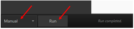

- In der unteren linken Ecke des Dynamo-Fensters können Sie auf manuelle Steuerung umschalten, sodass das Modell nur bei Betätigung der Schaltfläche Ausführen ausgeführt wird. Es wird empfohlen, das Dynamo-Modell manuell auszuführen, nachdem die Blöcke korrekt verbunden sind. Dadurch wir die Ausgabe verbessert und es werden keine Fehler in Advance Steel erzeugt:

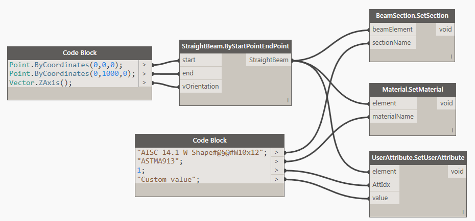

- Die in Advance Steel mit Dynamo erstellten Träger besitzen die Vorgabeeigenschaften (Profil, Material, Position usw.), die in der Management Tools-Anwendung von Advance Steel festgelegt wurden. Nur bestimmte Eigenschaften von Trägern können in Dynamo zugewiesen werden. In Advance Steel können Sie Eigenschaften ändern, die in Dynamo nicht zugewiesen werden können. Durch Aktualisieren der Trägergeometrie in Dynamo werden die in Advance Steel vorgenommenen Einstellungen nicht überschrieben.
- Auf ein einzelnes Advance Steel-Element können mehrere Tag-Blöcke angewendet werden:
