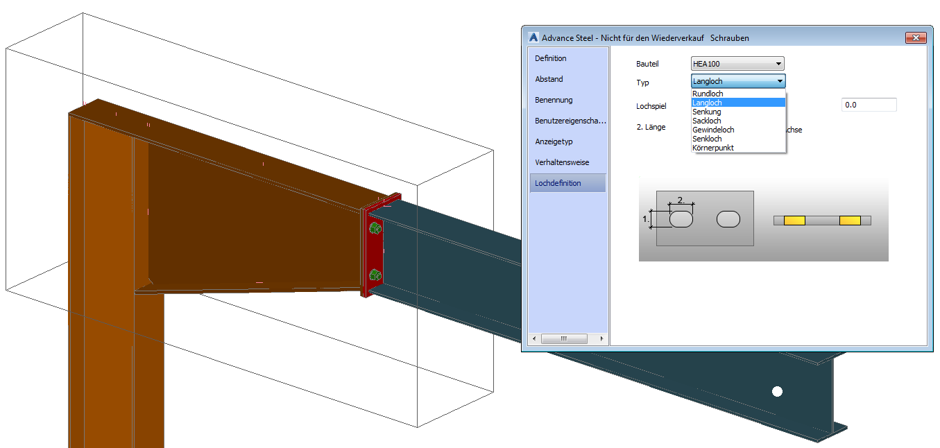

Bearbeitbare Locheinstellungen für Schrauben, die durch einen Anschluss erstellt wurden
Hier werden die verfügbaren Locheinstellungen im Fenster Eigenschaften von Schraubenbildern für die durch einen Anschluss erstellten Schrauben angezeigt.
Dies gilt nur, wenn im Eigenschaftenfenster für den Anschluss keine Einstellungen für die betreffenden Schrauben vorhanden sind, die die Form und Größe des durch die Schraube erzeugten Lochs bestimmen.
Mithilfe der Schraubeneigenschaften können Sie den Lochtyp sowie in Abhängigkeit von diesem eine Reihe von Lochparametern ändern.
