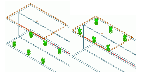

Schrauben und Löcher, die sich auf der falschen Fläche eines Objekts befinden, können entlang der Achse auf die korrekte Fläche verschoben werden.

- Wählen Sie ein Schraubenbild (bzw. Lochbild) aus und drücken Sie die Eingabetaste.
- Wählen Sie ein Element (d. h. einen Träger oder ein Blech) aus, das die Referenzebene definiert, und drücken Sie die Eingabetaste.
- Das Schraubenbild wird auf die andere Fläche des Elements verschoben.
