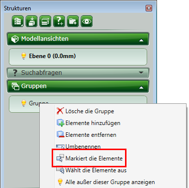

Markieren der Elemente einer Gruppe
- Klicken Sie im
Projekt-Explorer
mit der rechten Maustaste auf die Gruppe.
- Wählen Sie Markiert die Elemente aus dem Kontextmenü.
- Die Elemente der ausgewählten Gruppe werden markiert.

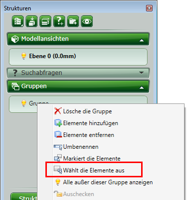

Auswählen eines Elements aus einer Gruppe
- Klicken Sie im
Projekt-Explorer
- Wählen Sie Elemente wählen aus dem Kontextmenü.
- Die Elemente der ausgewählten Gruppe werden ausgewählt.
