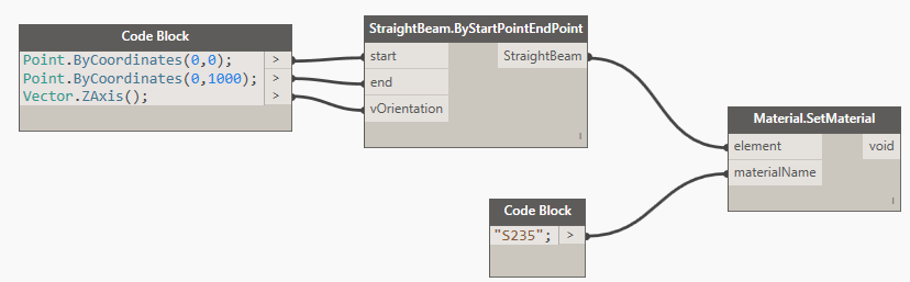

So weisen Sie Elementen in Dynamo Materialien zu:
Erweitern Sie in der Struktur auf der linken Seite die Registerkarte AdvanceSteel
Beschriftung
Material, und wählen Sie SetMaterial. Der Knoten Material.SetMaterial wird im Arbeitsbereich angezeigt.
Um das Material festlegen zu können, benötigen Sie zwei Eingaben (siehe Abbildung unten):
