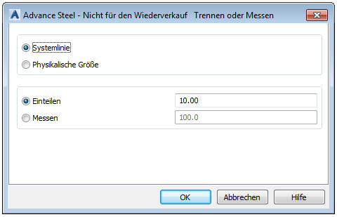

Das Dialogfeld Trennen oder Messen
In diesem Dialogfeld können Sie die Optionen für die Erstellung von Fangpunkten auf einem Träger konfigurieren.
Systemlinie
Das gesamte Systemlinie wird geteilt. Kürzungen, Verlängerungen und andere Bearbeitungen werden nicht berücksichtigt.
Physikalische Größe
Nur der physische Träger wird geteilt. Die vorhandenen Bearbeitungen werden berücksichtigt.
Einteilen
Ermöglicht die Aufteilung des Trägers in eine definierte Anzahl von Segmenten.
Messen
Ermöglicht die Aufteilung des Trägers in Segmente einer bestimmten Länge.
