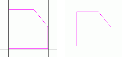

Sie können polygonale Bleche verkleinern oder vergrößern. Wählen Sie ein oder mehrere Bleche aus und geben Sie eine Bemaßung ein. Bei einem negativen Wert wird das Blech verkleinert, bei einem positiven Wert wird es vergrößert.

- Wählen Sie ein oder mehrere Bleche aus, die verkleinert werden sollen, und drücken Sie die Eingabetaste.
- Geben Sie in der Befehlszeile einen negativen Wert zum Verkleinern der Bleche ein.
- Drücken Sie die Eingabetaste.
Die Blechränder verschieben sich in senkrechter Richtung um die eingegebene Bemaßung.

- Wählen Sie ein oder mehrere Bleche aus, die vergrößert werden sollen, und drücken Sie die Eingabetaste.
- Geben Sie in der Befehlszeile einen positiven Wert zum Vergrößern der Bleche ein. Drücken Sie die Eingabetaste.
- Die Blechränder verschieben sich in senkrechter Richtung um die eingegebene Bemaßung.
