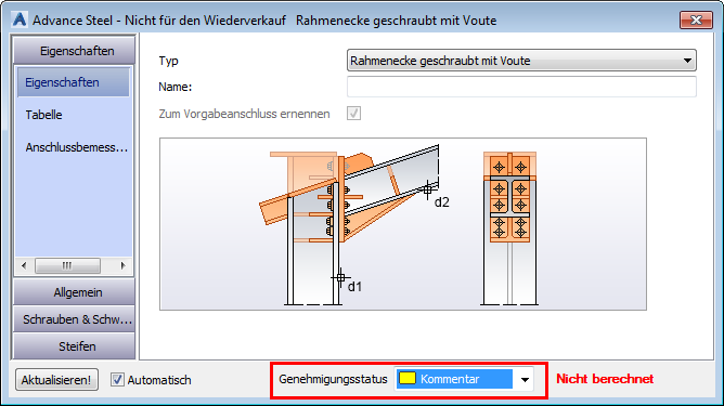

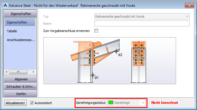

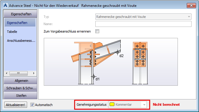

Sie können jetzt den Fertigungsstatus von Anschlüssen markieren.
Der Fertigungsstatus unterscheidet sich vom Konstruktionsstatus (der ein "Berechnungsstatus" ist). Jedem Status wird eine Farbe zugewiesen:
) oder

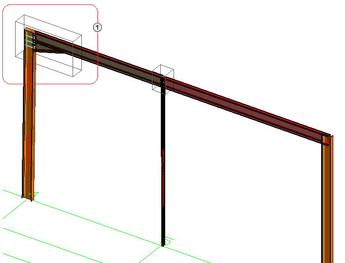

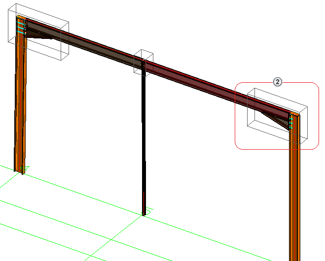

Erzeugen durch Vorlage, mehrfach
) wird der Genehmigungsstatus des Originalanschlusses nicht übertragen. Stattdessen wird der Status Nicht festgelegt verwendet.
- der ursprüngliche Anschluss
- von Vorlage erstellter Anschluss

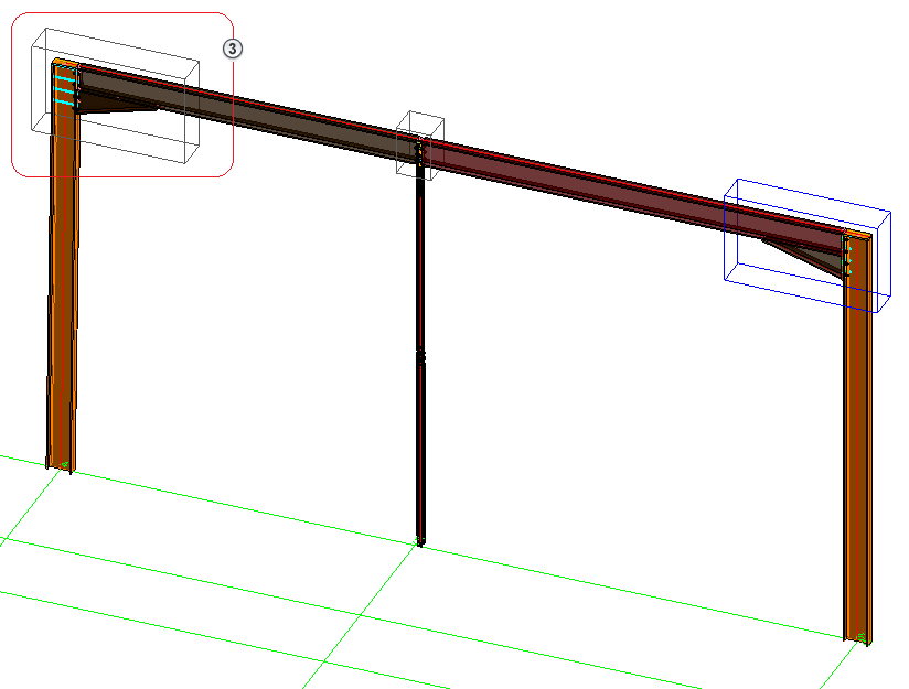

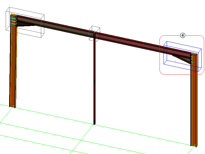

) oder
Anschluss in einer Anschlussgruppe erstellen, mehrfach
) wird der Genehmigungsstatus des Master-Anschlusses übertragen. Der Genehmigungsstatus des neuen Anschlusses ist identisch mit dem Genehmigungsstatus des Master-Anschlusses.
- der in einer Gruppe erstellte Anschluss

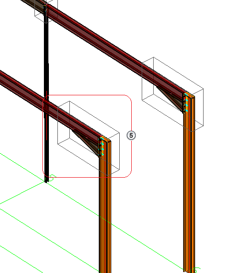

) wird der Genehmigungsstatus des Master-Anschlusses übertragen: Der Genehmigungsstatus des neuen Anschlusses ist identisch mit dem Genehmigungsstatus des Master-Anschlusses.
- der ursprüngliche (Master-)Anschluss
- der zu einer Gruppe hinzugefügte Anschluss
) verwenden, bleibt der Genehmigungsstatus unverändert. Wenn Sie einen Anschluss aus einer Anschlussgruppe lösen (_AstorDetachSlaveJointFromMaster), bleibt der Genehmigungsstatus des gelösten Anschlusses unverändert.
