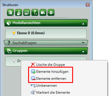

Hinzufügen von Elementen in einer Gruppe
  1. Klicken Sie im Projekt-Explorer mit der rechten Maustaste auf die Gruppe, der Sie die Elemente hinzufügen möchten.
  2. Wählen Sie Elemente hinzufügen aus dem Kontextmenü.
  3. Wählen Sie die Elemente aus, die der Gruppe hinzugefügt werden sollen, und drücken Sie die Eingabetaste.
Hinzufügen von ausgewählten Elementen zu einer Gruppe
  1. Wählen Sie mit einer beliebigen Auswahlmethode die Elemente aus, die Sie in die Gruppe aufnehmen möchten.
  2. Klicken Sie im Projekt-Explorer mit der rechten Maustaste auf die Gruppe, der Sie die Elemente hinzufügen möchten, und wählen Sie Elemente hinzufügen aus dem Kontextmenü.
Entfernen von Elementen aus einer Gruppe
  1. Klicken Sie im Projekt-Explorer mit der rechten Maustaste auf die Gruppe, aus der Sie die Elemente entfernen möchten.
  2. Wählen Sie Elemente entfernen aus dem Kontextmenü.
  3. Wählen Sie die Elemente aus, die aus der Gruppe entfernt werden sollen, und drücken Sie die Eingabetaste.
