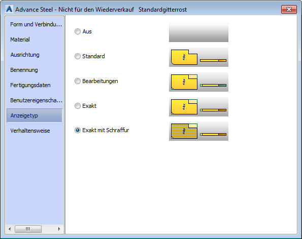

Auf dieser Registerkarte des Dialogfelds Eigenschaften können Sie die Position des Gitterrosts relativ zum Einfügepunkt und zur Richtung der Dicke ändern.
| Anzeigetyp | Gitterrost | Beschreibung |
| Aus | Blendet den Gitterrost aus. | |
| Standard |
Gitterrost-Kontur ohne Bearbeitungen |
| Bearbeitungen |
Gitterrost-Kontur mit Bearbeitung und Bohrbildern |
| Exakt |
Gitterrost mit der exakten Kontur, mit Bearbeitung und Bohrbildern |
| Exakt mit Schraffur |
Gitterrost mit der zugehörigen Schraffur auf der Oberseite. Die Schraffur berücksichtigt die Öffnungen im Gitterrost. |
